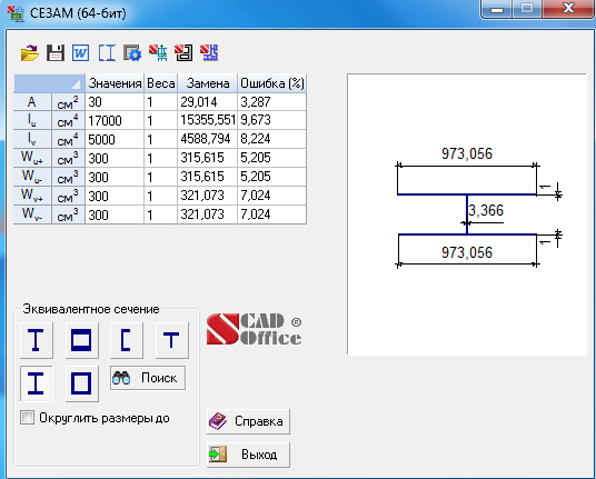

Интерфейс программы Сезам
Весовые коэффициенты ki (i=1,...7) позволяют придать больший или меньший вес (важность) той или иной геометрической характеристике. В частности, задав какой-либо коэффициент равным нулю, можно отказаться от аппроксимации соответствующей геометрической характеристики.
Исходное сечение может быть задано как файл, полученный в результате работы программ Конструктор сечений, КОНСУЛ и ТОНУС, набором геометрических характеристик или как составное сечение из предлагаемого в программе набора прототипов (например, два швеллера, два двутавра и т.д.).
