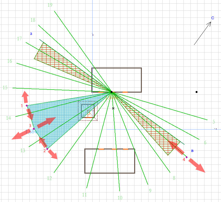

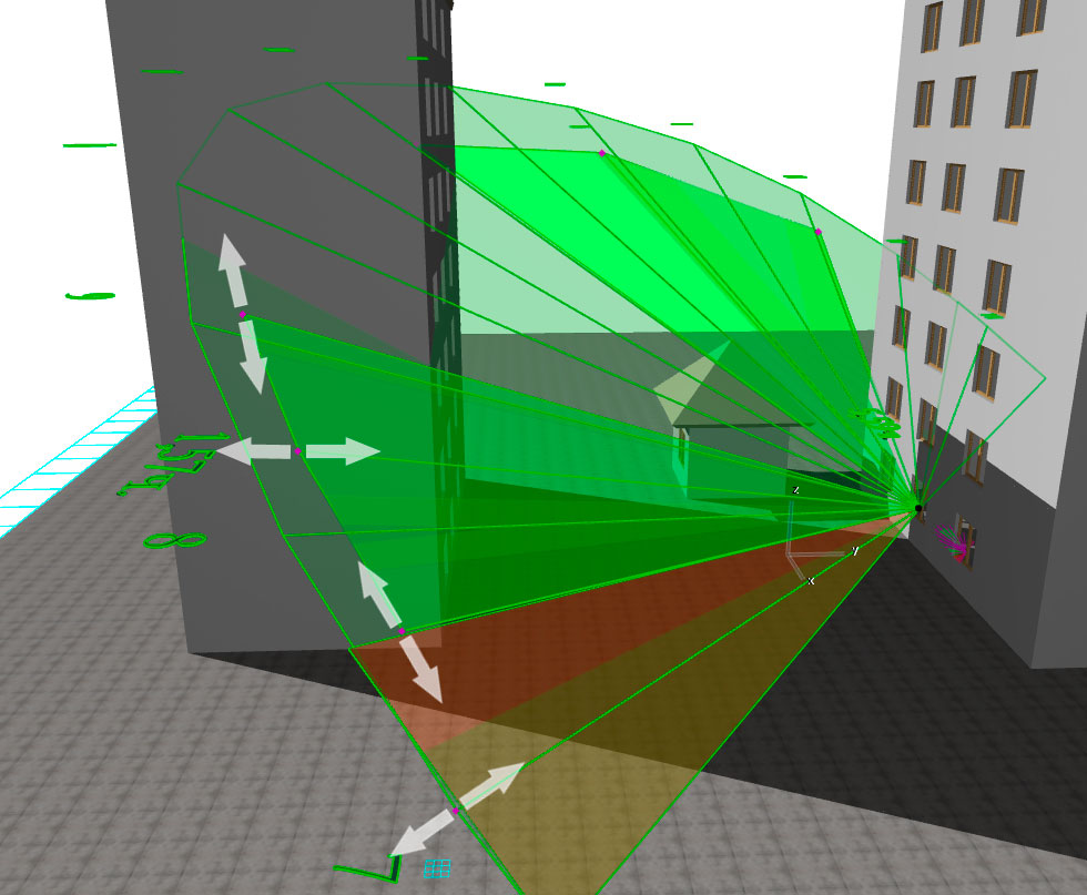

Расчеты могут производиться в двух режимах: реальном и нормативном.
Реальный режим показывает положение теней в соответствии с геофизическими характеристиками ситуации: положением солнца на указанные пользователем промежуток времени и дату в данной местности, долготой, широтой, высотой над уровнем моря и углом направления на север.
Определение времени инсоляции в 2d окне ARCHICAD
Нормативный расчет предполагает определение времени инсоляции по инсоляционным графикам, приведенным к виду контрольно-инсоляционного планшета, который применяется в СанПиН.
Программа позволяет в полуавтоматическом режиме рассчитывать время инсоляции, показывает прохождение теней в определенное время дня и многое другое. Она проста в освоении и удобна в использовании.
Картинка Определение времени инсоляции в 3d окне ARCHICAD
